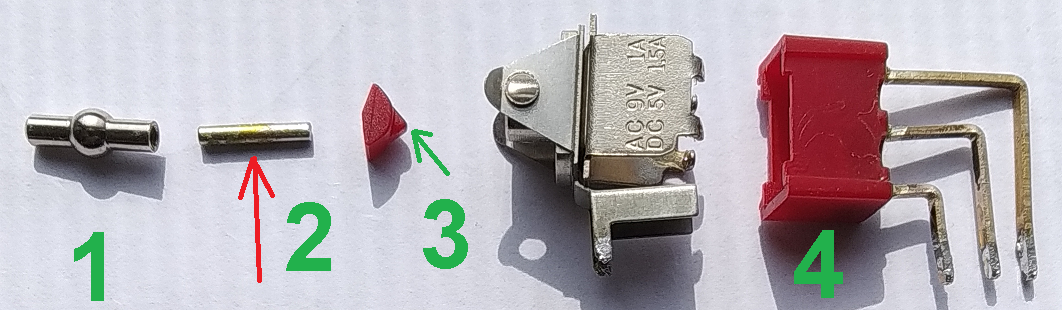

Ich habe jetzt mal einen aus dem Müll geholt und den zerlegt:
In (1) steckt eine Feder drin und dann steckt (2) in (1). (2) ist stark verharzt und es sieht so aus, als wäre da auch Grünspan gewesen. Da ich meine Rechner weder in einer Dampfgrotte lagere noch im Säurebad noch sonstwo, was das quasi simultane verharzen der 3 Schalter von innen erklären würde wüßte ich allzu gerne, wodurch das passiert ist - vor allem quasi gleichzeitig.
Ich bin dann mal wie folgt vorgegangen:
  • den Stift (2) mit Feuerzeugbenzin gereinigt bis er blitzeblank war
  • den Stift (2) mit Klüber Isoflex (Öl) an der Stelle angehaucht, mit der er in (1) rein kommt -> gleitet, federt, flutscht
  • die Schaltwippe aus (4) rausgenommen (liegt da lose drin) und mit Isopropanol gereinigt -> danach ist die Silberbeschichtung wieder silberfarben
  • in (4) die Kontakte etwas gereinigt (mit einem Hartpappestäbchen in Isopropanol getränkt)
  • die Schaltwippe wieder in (4) rein (genauso wie sie vorher drin war mit dem Schleifstreifen von (3) wieder zu (3) hin
  • die Spitze von (3) mit einem Hauch Castrol LMX Komplexfett versehen
und den Schalter wieder zusammengeschoben.
Problem: der Metallrahmen klammert nicht so zu wie er vorher war. Ich hab den jetzt mit einer Zange fixiert, starkes Gummi um die Zange und je einen Tropen Sekundenkleber an die 4 umgeschlagenen Laschen. Mal schauen ob das hält. Sonst muß da 2K Kunstharzkleber her.
Ergebnis: der Schalter schaltet und die Wippe wippt wie am ersten Tag.

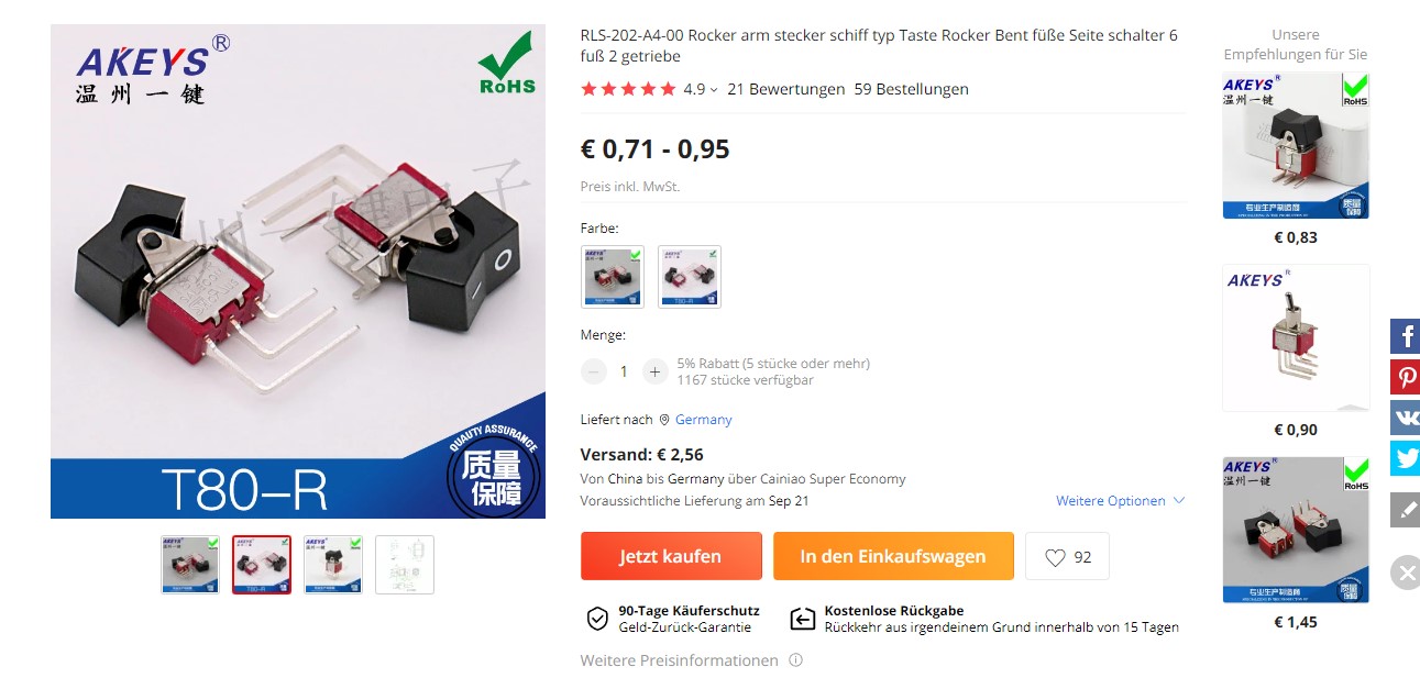

Reparieren ist immer die beste Möglichket, aber leider sind nicht alle so geschickt wie Erhard. Wer also zwei linke Hände hat aber dafür viel Geduld:
Da hab ich 5 Stück bestellt für unter 10 Euro. Hat aber fast 2 Monate gedauert bis die Teile hier waren. Sie passen und scheinen OK zu sein. Wie die Langzeit-Qualität ist kann ich aber nicht sagen.
Habe jetzt nochmal 20 Stück für 21 Euro (inkl. Porto) bestellt. Allerdings auch wieder angekündigt für Mitte September. Aber bei einem Preis von unter einem Euro warte ich gerne....
Hier noch der Link: https://de.aliexpress.com/item/1005002714879488.html
Aber Achtung: Die 3-Fuß Version auswählen!
